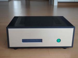

FMアコースティックス風の中華製シャーシを購入しました。香港のAliExpress
からで、コロナ騒動の3月に注文しましたが無事に4月中旬に来ました。
このサイトには非常に多くのシャーシがあり、アンプユニットやDACユニット
もあり組み合わせて自作することが盛んなようです。また欧米のマニアも
購入しているようです。
購入したシャーシは幅430ミリ高さ150ミリ奥行315ミリで重量が8.5キロもある
しっかりした躯体です。フロントパネルは6ミリ2枚重ねで12ミリもあります。

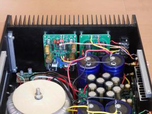

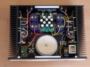

このシャーシに以前製作したアレキサンダー型アンプを入れます。
トランスは500VA、コンデンサーは120,000μF×2の大電源です。アンプの
前段、後段とも安定化電源としてあります。アイドリング電流は300mA流して
いますが大型の放熱器ですのでやや暖かくなるくらいです。

  4. 百十番さん
    品代がUS140ドル、送料がUS70ドルでした。
    同じものは国内にありませんが、タカチのHYシリーズですと
    もう少し高いです。
    byマイペース at2020-05-14 09:18

  6. nightwish_daisuさん
    総アルミです。側板を兼ねた放熱器の厚みは10ミリもあります。
    それ以外の天板、底板、リアパネルは3ミリです。
    しっかりしています。アイドリング電流は300mAですが、もっと
    流しても放熱は問題なさそうです。
    体重計でしらべたら18.5キロでした。中身は10キロということ(笑
    製作で大変だったのは空間に余裕がなかったのでケミコン以外を
    組み立てて調整後、ケミコンを組み入れました。
    壊れないかぎり改造はしません。
