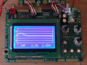

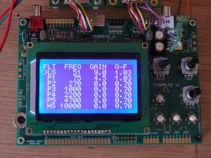

自作派の味方お気楽オーディオキット館からリリースされたパラメトリック
イコライザー&グラフィックイコライザーを製作しました。
パラメトリックイコライザーは7バンドで周波数帯域、ゲイン、Q値を設定でき
ます。グラフィックイコライザーは24バンドで周波数は固定値でゲイン、Q値を
設定でいます。PCM5142というICを使い、デジタルデータを演算処理してデジタル
にて出力します。
パラメトリックイコライザーの画面です。
グラフィックイコライザーの画面です。アキュフェーズから68バンドの新製品が
最近発売されました。
使い方はSDカードプレーヤー(USBコンバーター、CDプレーヤーでも可)と
DACの間にこの基板をI2S接続します。接続にはHDMI送受信基板を使用します。
パラメトリックイコライザーあるいはグラフィックイコライザーを選択します。
音を聴きながら設定値を調整して行きます。f特を測ってもよいと思います。
設定値は各4ケメモリーに保存することが出来ます。

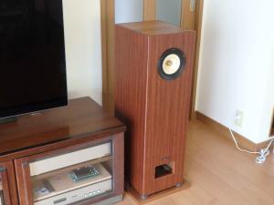

私はfeastrex NF5 という5インチフルレンジを使っています。ボーカルが
好きで気に入っていますが、どうしても低音が寂しいので気になっていました。
バックロードホーン、ウーハーを加えた3D化などを考えていましたが
十分な低音の増強ができました。

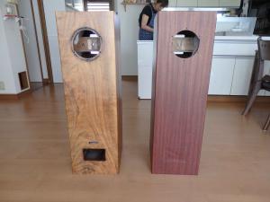

スピーカーも3Mのダイノックフィルムで化粧直しをしてみました。
もともとウォールナット無垢材のエンクロージャーですが、表面のオイル
フィニッシュが薄くなってきました。
右がダイノックフィルムで化粧直しをしたエンクロージャーです。
Feastrexのスピーカーが新しくなったような感じです。
パラメトリックイコライザーと共に音質も向上した気分になっています。

    スピーカーはマホガニー調です。3Mさんからマホガニー、チーク、
    ウォールナットの3種のサンプルをもらいました。どうしようかと
    思案していましたら、たまたまヤフオクにマホガニー調が出品され
    落札しました。
    パラメトリックイコライザーはあまり期待していなかったのですが
    なかなか素晴らしい音になりました。せっかくDDBHを設計して
    頂きましたが今のところ保留です。
    オフ会が開かれれば何かをお披露目したいと思っています。

    コンプレッサーは使えません。もともとデジタルチャンネルデバイダー
    用のICでプログラムでパラメトリックイコライザーを開発されました。
    その後、グラフィックイコライザーにもなりそうとのことで発展して
    行った経緯がありました。ただし、プログラムの容量制限があり
    機能としてはこれ以上は難しいそうです。
    音はあまり期待していなかったのですが、低音を増強し100Hz以降は
    あまり変化がない印象です。もう少し使い込んでいかないと分かりませんが。
