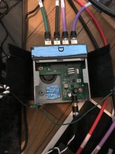

またまた懲りずに、もしや?という思いで、再び、ハブの金属筐体内面に銅箔を貼り増ししました。貼り増し以前にはフタ部に貼った銅箔はそのままに残っていたのです。そこで、逆に筐体本体の底部内面とレセプタ周囲にも貼り増ししました。これで全面銅箔となります。
さっそく聴いてみると…
かえって《音切れ》が増えてしまいました。
こりゃあダメだと、すぐに貼ったばかりの銅箔をすべてバリバリと泣きながら剥がしました。それまで貼ったままにしていた底部の銅箔も一緒にすべて剥がしました。これで聴き直すと何と《音切れ》がほとんど無くなってしまいました。

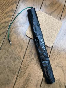

やはり引き出しの肥やしと化していたアクセサリーです。今ではCDPの電源ケーブルにしか残っていません。こちらのほうが、電磁波吸収シートよりも吸収周波数帯域のバランスがよくて効きがマイルドです。これを同じように筐体の上に被せてみました。
案の定、こちらのほうが好感度が高い。けれども《音切れ》は解消できません。
そこで、次にこれをハブの下に敷いてみました。かなり長時間、《音切れ》なしで聴くことができるようになりました。
またまた思いついて、このブツのアース線を筐体シャシーアースに落としてみました。ここはサテライトアースに直結しています。すると音がさらに静かになりました。《音切れ》には影響しません。

その後、いろいろと試行錯誤しました。ここには書き切れないぐらいいろいろやって比較してみました。細かいことは省略しますが、要するに、電磁波吸収はハブ筐体の底部に置く、インシュレーターで本体をかさ上げし多少距離をとって設置するとよいということです。上部に覆い被せてはNGで、下に敷くのがよいということが肝心です。
電磁波出しまくりがよいということならと、最後にはケースのフタも取ってしまいました。青天井の基板むき出しです。フタなしが安定性ということではベストで、DSD256では音がよくなりますが、それだけでは全体的には音質がかなり後退します。やはり、電磁波吸収対策をするほうが音質がよくなります。

1.スイッチングハブは、電磁波放射が強く、音質と安定性に相反する影響がある
2.筐体はフタなし(ネイキッド)がよく、ただし、仮想アースによるFGをとる
3.電磁波吸収シートを敷き、その上に非金属製のインシュでかさ上げして設置する
4.コネクタ接点の振動対策が好結果
