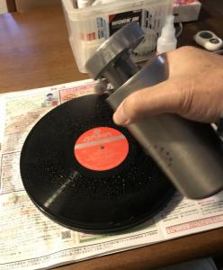

そうだ!レコードクリーニングに使ってみよう!!
これが、予想に違わず大当たりでした。

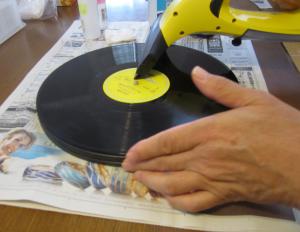

②洗浄後の液の拭き取りに、ケルヒャーのバキュームクリーナーを使う

②は、高価で手が出ない専用レコードクリーナーの機能を手拭きクリーニングにも導入できないかと思案していた末に行き当たりました。洗浄液の拭き取りにはキムワイプなどを使用していましたが、その消費を劇的に解消したばかりでなく、真空吸引なのでせっかく洗浄したゴミをもとの盤面に刷り込んでしまうことも無くなりました。作業性と効果に二重の効果がありました。
今回は、1.予備洗浄でのa.超電水をミラブルケアに入れてスプレーするという改良です。
これが前述の通り、劇的な効果改善となったというわけです。
