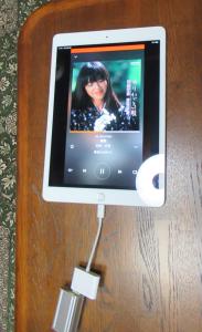

今回は、拙宅で絶賛活躍中のハイレゾ・サブスク用DDC(CM6631A使用のUSBからSPDIFへの変換器)が、どの程度の音か、皆さん(EDさん、とりさん)に聴いて頂きました。

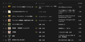

 最初に、mora qualitasで保存した音源をipadからこのDDC(同軸出力)でEDさん自作DAC(ES9038PRO DUAL)へ出力します。
 ジョンウイリアムスの曲は、96K,24ビットで、LAフォアの曲は、44K,16ビットで再生出来ました。

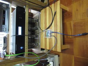

 次に、EDさんのDACに内蔵のUSBインターフェース(amanero)にipadを接続して聴いてみます。
 USBの信号が直接(I2S)にて、DACに供給されることから、分解能が高くなり、音の分離も良くなるようですが、ノイズが増えているような気もします。
 この辺りは、好みが分かれるところかもしれません。

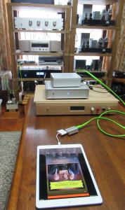

次に、拙宅の自作DAC(ES9038PROシングル)にDDC(TOSLINK)を接続して聴いてみました。
すると、ボーカルもオーケストラも音が薄いような。・・・・
しばらく暖機すると良くなるかもと期待しましたが、DACの実力差が大きいようです。・・・拙宅のDACの電源はトランス1つですが、EDさんのは、多数あるとのことで、電源の差が大きいのかも。・・・・
 そう言えば、我が家でももう少し力強さが欲しい曲もあります。この辺りは、今回の音会の成果として、課題が見えてきたかな。・・・

    またDACのほうですが、拙宅のES9038-Dは電源がLDO(TPS7A4700)×6回路で、スイートサウンドさんのES9038-Sは金田式?2回路の差が出たようです。
    DACのアナログ出力回路は、どちらもタムラのライントランスを使っていますが、解像度についてはLPFのコンデンサの違いも大きいかもしれません。

    同じipadのUSB出力でも、CM6631A(SPDIF)とCOMBO384(I2S)では、確かに解像度や定位感、情報量でも違いが有りました。後は、ノイズの影響をどう評価するかですね。(ただ、これは個人差が大きいかもしれません。)
    DACの音の違いは、想定外でした。もう少し善戦するかと思っていましたが。
    私のDAC基板には、ローカルレギュレータが3個あるので、簡易な外部電源で十分かと思っていましたが、・・・・。もっと充実した外部電源を設計中です。
