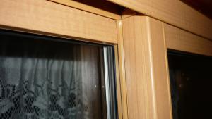

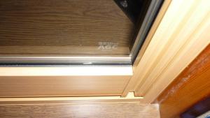

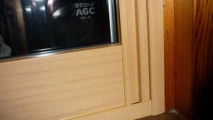

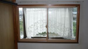

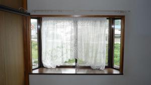

迷ってるのも仕事に集中できないので、予定どうり発注しました。決めるまでが楽しい・・おっと悩ましかったが、後は待つだけ。 約10日後 本日取り付け工事完了。30分ぐらいで終了。
工事前
工事後
外側のサッシと比べたら雲泥の差 隙間がほぼない
閉めたときにピタッと閉まります。施錠いりません。
欠点はガラスが重たいので、空けるのに手間かも
外の開閉サッシ音 カラカラカラ 内窓の開閉音 サーーーーー
ガラスの重量で締りが良くなってる?
結論 やって良かった。川の騒音がまったく聞こえなくなりました。
