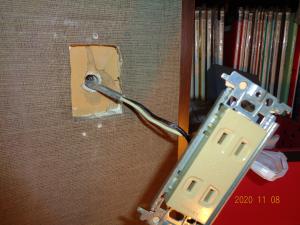

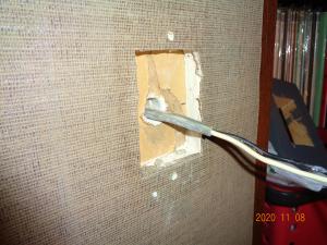

外すと コンナ感じ ↓
この部屋は防音仕様なので石膏ボードが何層かになっています。 一番手前のボードだけを最小の大きさで切り抜いている感じです。

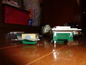

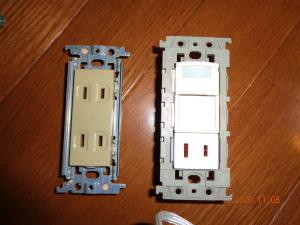

左:今までのコンセント。  右:取り付けようとしてるフットライト。  明るさ及び熱センサー付きのナイトライトです。
当然ですが正面から見るサイズは同じ・・ですが 厚みが違うのです。 ↓
倍くらいありますね (=_=)   壁側を更にくり抜くのは難しく危険ですし防音性能の低下にも成りソーです。

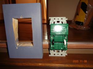

で・・・ ベースです。   先のベースを買おうかとも考えましたが コロナ禍の今 そんな事に金を掛けられません!(笑)

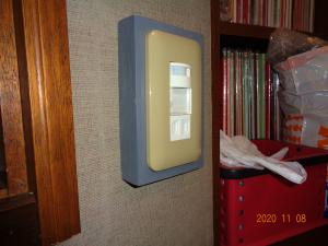

と、言う事で作りました (笑)
引きの絵でも不恰好なのは分かりますが(泣) ソコは見えないのでokです (笑)  取り付けて仕舞えば見えない!  ↓
どう? バッチリじゃないですか!! ヽ(^o^)丿
センサー感度もマァマァで 光度も明る過ぎず 暗過ぎず・・  まぁ- 成功と言う事で。。

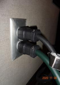

 作業してたら ↓此処も見直そうかな? と思い始めました。
ここはメインアンプとSWが刺さってるトコロ。
「オーディオ用」って言うのを買おうかな~~と思ったのですが ここは先ず手作り工作を! と、言う事で材料とノコをゲット。
