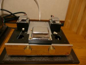

前回の日記でもお話しましたが、あれから色々調べてEAR859の真空管交換をやってみることにしました。
EARの球交換はとにかく音が化けるとの評判にも後押しされました。
まずは第一弾として出力管を交換してみようと思います。

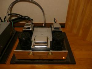

オリジナルのEAR859は出力管はEL519という球が使用されております。
このアンプはシングルなので左右で2本。
写真でいうとちょうど丸い形状をした黒いカバーの中にあり、灯を入れるとヒーターが入って
ほんのり橙色になります。
EL519を抜くのにはこのカバーを先に外さなければなりません。
カバーは内側からビスで固定されているため、底蓋を外してからの作業となります。
さらにカバーのビスを抜いてもシール材で管とカバーがくっついているためこれを外す
必要があります。(絶縁と固定の意味があるのでしょうか?)
少しカバーをねじるようにしてやればシールがはがれ、カバーと管が分かれます。
次は管頂部にハンダ付けされている線をハンダこてを使って外してやります。
ここまでやってEL519がソケットから抜けます。

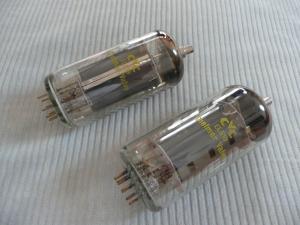

オリジナルのEL519は英国はCVC製でした。
外観的には異常は見られませんでしたが、14年間お疲れさまでした。

  1. とくそう屋さん 今晩ワ
    EAR 859の球交換はこれほどまでに大変なのですか。AMP自作をやっておられる方ならばいざ知らず、小生の様な者なればこのAMPの球交換等は到底出来ません。
    DL102購入時2本のリード線をショートさせようと半田ごてを出してきた所お見事に錆びており使い物になりませんでした。
    小生ならばどうしましょうかね。
    その点、小生手持ちの球AMPはMcInとTRIODEで球を差し替えるだけなので安心しております。
    byRay at2008-10-13 22:23

  3. Rayさん
    こんばんは
    そうなんですよ、結構面倒くさいというのもありますが
    メーカー製アンプを弄ってしまうこと抵抗がありました。
    が、音が良くなることを期待してやってしまいました♪
    ここまでくれば抜き差しだけですので安心でしょうか。
    今度は球がきてからのレポートをしたいと思います。
    byとくそう屋 at2008-10-13 23:04

  6. さもえどさん
    こんばんは
    実は小生もメーカーに頼むだけと諦めておりましたが
    何とかここまでやれました。
    やり方さえ解ってしまえば簡単なのですが、そこまでいくのに
    勇気と時間が要りますよね~
    はい、ちょっと期待できる球なので近日レポしたいと思います。
    byとくそう屋 at2008-10-13 23:15
